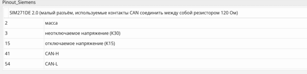

Здравствуйте попался такой блок, до этого с ним не работал. Не могу найти схему по бсл в пцм. Есть у кого?
РСМ его вроде не читает.Комбик или битбокс.
Flex, Autotuner, kess3
Из доступного-Комбик или Биток
Комбик бери. По дырке даже в случае увала поднимает
