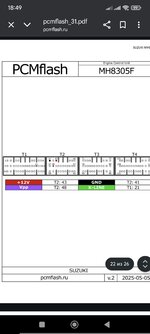

Здравствуйте! Может кто сталкивался с таким блоком Suzuki Ignis 2004 MT 33920-86G5 MH8305F , пытаюсь прочитать Pcm но не проходит идентификацию, подключаюсь по мануалу:
+12- 6 пин (Т3)
gnd- 1 пин (Т2)
бут пин- 27 пин (Т2)
К-лайн -17 пин (Т2)
На диагностику по этим пинам не выходит. нашел подключение от Suzuki Liana где K-лайн на 12 пин (Т3), после этого на диагностику выходит, но Pcm иденты не отдает

Это другой блок. Спасибо, я разобрался. Ошибки и иденты не читает. Но флеш читает, только надо выбрать вручную объем флеши и моем случае AUX (18 в) бут пин с сканматика.
