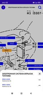

Можно ли прошить такие
    348,7 КБ · Просмотры: 17
Можно.
Делайте идентификацию через PCMflash
Здравствуйте
Да можно 35 модулем Пцм
Китай можно на любом маркетплейсе
Делаетса по ОБД
Выше сказали вам с коллегой
Если ещё трое скажут то что-то изменится?
J2534 анологогично или см2 или опенпорт2.0 тоже на маркетплейсах, можно всё вместе
Но моё мнение лучше оригинальное всё брать
Оба конечно, если не хотите подводных камней
