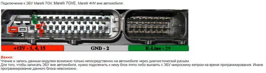

Уважаемые коллеги помогите подскажите Volkswagen polo 2014 г. 1.6 объем на него найти точки подключения и чем лучше прошить такой блок
Рсм флэш его прошивает на машине без снятия через диагностический разъем
Да я хотел его на компе проверить работает блок или нет потому что один блок был сгоревший АКПП. А ЭБУ этот блок скрываем все чисто машина его не видит проводку всю прозвонили всё целое все в идеале везде все контакты все полностью прозванивается компьютером подключаешься блок не видит и машина не запускается
