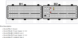

На борту sim2k-251. Буду делать бит боксом в режиме Бенч. Но не могу найти распиновку. Может кто-то отправить?
там нажмете хэлп после выбора 152ого протокола - откроются схемы подключенияНа борту sim2k-251. Буду делать бит боксом в режиме Бенч. Но не могу найти распиновку. Может кто-то отправить?
в приложении в битке. там где кнопки чтения записи - появится хэлпНа сайте? Или в самом битбоксе?
Биток в автомате подберет пароль. Бенча достаточно. Крета и по ОБД пойдет, там нет GatewayОн же делается без проблем в бенче? Не нужно разблокировать блок и вскрывать его?
тоже самое, масса звонитсяНашел другое подключение
на Вашем фото - верхнееТо есть нет разницы какое подключение я буду использовать?
