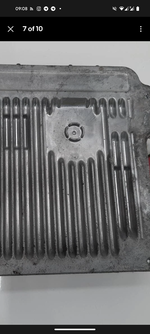

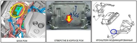

Ошибка p2777, baro датчик. В Мазда клубе, сказали что надо лезть снимать мозги и датчик стоит в них. Я погугли фото блока, хоть убейте не вижу в блоке отверстий. Прикреплю фото что скинул Мазда клуб и фото подобных блоков из интернета.
1 - идентификации моего блока
2 - подсказка Мазда клуба
3 - фото такого же блока из интернета
Может кто то снимал такие мозги и вскрывал их, подскажите пожалуйста

Похоже, что на форуме вам скинули фото другого ЭБУ. Лучше всего поискать тонкую трубку, которая идёт от впускного коллектора, на другом не конце найдете этот датчик.
