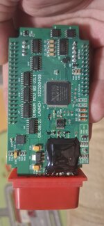

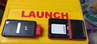

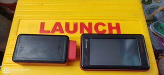

И так, приветствую неравнодушных))
В общем товарищ притащил, осталось от старых владельцев сервиса, товарищу оно так же не помешает в работе.
Логина и пароля нет соответственно((
Свисток обнаруживается блютусом, коннекта нет так как пароль никто не знает(даже старые работники сервиса).
Вопрос: есть ли возможность восстановить работу свистка?
Кпк видно что многократно падал,и не подаёт признаков жизни.
Буду признателен за подсказки и дельные советы по восстановлению работоспособности данного сабжа)))
пиши в техподдержку launch по номеру адаптера должны восстановить

Этот лаунч уже музейный экспонат в рамку и на полку его положить
но по факту лет ему очень больше
в общем написал вчера китайцам(офф)
пока без ответа.
судя по дате на плате не такой уж и экспонат
На всякий случай: это не 2021. Это 2008. Прибор давно уже EOL. Единственный вариант: попробовать "альтернативный" сервер. Так как ори марок вероятнее всего нет - пробуй по серийнику на Diagzone. На форуме наверняка есть продавцы, кто по серийнику подскажет, будет тебе джекпот или нет
