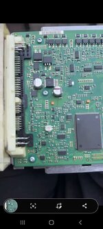

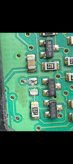

Привезли блок акпп с ошибкой внутренняя неисправность
Вскрыл и увидел что одной детали не хватает
Такой вопрос кто знает
Здесь резистор должен стоять? Если да то какой? Заранее спасибо

Судя по всему BB5 это диод или стаб, резисторы - делитель напряжения, пробуй 8,2К видно что механически снесен.
Спасибо большое
822 это 8.2 К, 273 - 27 К, удачи.
