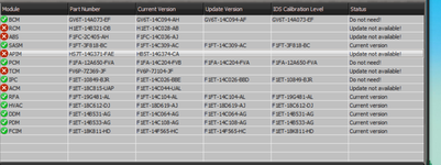

Обновил RCM и появилась ошибка по подушкам безопасности откатить не получается обновлял Forscanом. Знаю как то ищут калибровки по вину но ни где не могу найти. Мой VIN Z6F6XXEEC6HP30601

As-built конфиг попробуй залить заводской в форскане
Спасибо за совет! Я как раз его только что скачал, только не очень понимаю как его записать. Я скачал на все модули и не понимаю как записать на все модули, извините за сумбур
