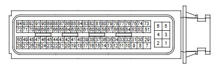

Не подскажешь который вывод эбу отвечает за кондёр? Бош 17.9.11 , так найти не могу, почему то минусовой провод звонится на массу и на нем всегда присутствует 9 вольт
Обрати внимание, в зависимости от блока управления, разные пины. Либо 52, либо 76

Так картинку выше схему скинули. Кабельтрекером по разъему ЭБУ пошарить можно еще
Распиновка со стороны жгута.
