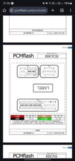

Pcmflash 77 модуль сделает.
И другие загрузщики должны сделать у которых есть модуль для работы на столе и чтение фулл. Помоему bsm режим если не ошибаюсь.

можно подробней? пробовал на столе, прямое подключение к эбу. не получилось
Кесс через обд
К лайн и мана на 3-м пине
