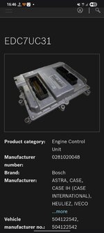

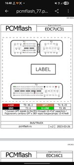

Прошу совета. Привезли новый эбу от Ивеко кроссвей. Задача прошить. Так как на новом блоке не заводится. Также привезли донора, на котором автобус заводится. Считал 77 модулем донора, залил в новый ЭБУ. Результат, двигатель не запускается. .

Приветствую, только флеш переносили ? Или еепром тоже ?

Епром тоже. Флеш, Флэш ext, erprom. Данные автобусы запускаются при замене ЭБУ и даже не требуют правки eeprom
одинаковые по бош номеру блоки для форд карго и ивеко, имеют внутри разные процессоры,
файлы, при замене с одного на другой, нужно готовить

Как это сделать?

Хотя в нашем предприятии уже покупали блоки. Поставщики от Фордов нам не возят, знают какая техника у нас. Просто делают прошивку за очень дорого. Пока у нас самих не появился 77 модуль. Вот теперь разбираюсь что не так делаю...

Разобрался. Галку надо снять было "пропускать системные области". Все завелось и поехало. Хотя первый раз PCM выдал "завершено с ошибкой". Повторная запись без галки дала нужный результат.
