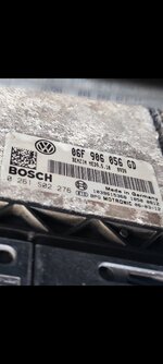

Добрый день, подскажите пожалуйста
Какие номера должны совпадать на блоках?
Блок установленный на авто:
Привет. Все med9.5.10 по железу одинаковые. Бери любой и клонируй
ECU Jetronic/Motronic BOSCH MED9.5.10
Совместимые номера блоков

Спасибо большое!
если халява не пройдет то напишите
Блоки серии MED9 есть крипто, есть обычные… Разница все таки бывает)
Как минимум прошивкой. Один тип блоков-данные криптованы, в другом типе нет
