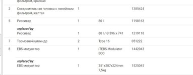

это по вашему вину
    63,6 КБ · Просмотры: 6
Приехал сегодня на диагностику прицеп с кнором. Свежий шмитц 24 года. Ничем не смог его взять. Внешне модулятор выглядит как G2. Клапанами при старте стрекочет тоже как G2.(ну или как KB4TA) Но к нему ещё какой то блочек прилеплен. Что сие за зверь, не подскажете? И чем его диагностировать? Фото шильдика прилагаю.
наверно это
  • c8b7f73f-0cba-47c1-8856-61a099ebf0fe.pdf
    2 МБ · Просмотры: 6
SERGG69, да, это оно. Спасибо огромное. Судя по описанию, штучка очень нежная. Умеют кноровцы удивить. Теперь будем софтину под это чудо искать. В надежде, что с UDIF оно будет работать.
