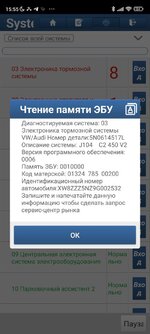

Добрый день! Слетела кодировка АБС Тигуан, 2009 год, как я понял поменяли блок ручного тормоза(
Механика, передний привод 1.4 tfsi. Помогите пож) хочу понять как ее рассчитывать! Ориг васи нет, онлайн не подтягивает(
10503
пробуй
пробуйте если не подойдет 0015623, есть еще два варианта с двигателем СВАВ 0026911 (914), но вам должна первая подойти.
Первую пробовал не подошла по ней видит полный привод(
0011035 как вариант
и этот 0001053
Может есть таблица расчета? Я новичок в этом деле.
Есть еще такая штука
Всем спасибо кто помог! Нашел в своем отломе варианты которые онлайн предлагала прога! В итоге подошел 0010497! На всякий прилагаю весь список мож кому понадобится!
