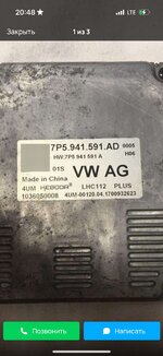

Здравствуйте. Нужна помощь по вопросу: -Каким оборудованием можно закодировать блок правой фары на шкоде октавиа а7 рест 2017 года. Autel с обновлением не позволяет зайти в кодировки (пишет функция недоступна). Вася так же не справляется.

Там может и не быть кодировок, только параметрия. Оборудование одис с адаптером
