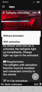

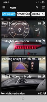

Мне кажется тебе проще приобрести
Obd Eleven.
Там есть one klick Apps
Нажатием одной кнопки всё закодируешь
