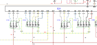

вы это писали выше, и я понял. в оригинальной схеме 5 пины наружных фнарей соединены с 7 пинами внутренними фонарями и идут в блок комфорта Е19, но не соединены с сигналом поворота.
