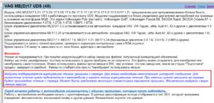

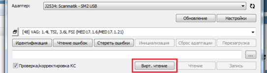

А кто обещал VR на отломе? Купите оригинал, и читайте файлы виртуально, не из блока, а с сервера PCM.больше про виртуальное чтение не понятно
Чтение стока идет с сервера загрузчика по
аа даже так? VR только на оригинале?А кто обещал VR на отломе? Купите оригинал, и читайте файлы виртуально, не из блока, а с сервера PCM.
сток будет тот же самый что и через чтение?
отошли от темы. как есть ужеКак будто не тем занимаетесь или не с того начали...
Тот же или более свежий для этого блока. Но именно СТОК, а не то, что было в блоке (тюн, е2 и тд, призаписи стока все потеряется)сток будет тот же самый что и через чтение?
получается если прошивка была залита др. через вирт чтение скачивается сток (заводская)Тот же или более свежий для этого блока. Но именно СТОК, а не то, что было в блоке (тюн, е2 и тд, призаписи стока все потеряется)
Вот именно. Модуль (именно по ВАГ, тот что в примере) сделан для блоков с высоким ТПРОТ, где не работает 71 модуль (хотя и не только). 53 можно вычитать, но со вскрытием.получается если прошивка была залита др. через вирт чтение скачивается сток (заводская)
а если сделать перезапись. возвращается на сток заводской? а откуда он сток заводской берет? если допустим там уже евро 2Вот именно. Модуль (именно по ВАГ, тот что в примере) сделан для блоков с высоким ТПРОТ, где не работает 71 модуль. 53 можно вычитать, но со вскрытием.
Так написано же выше, с сервера ПЦМ по идентам с авто.а если сделать перезапись. возвращается на сток заводской? а откуда он сток заводской берет? если допустим там уже евро 2
