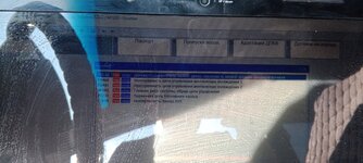

Ребят lifan solano на борту Делфи мт22у может у кого были случаи эти мозги они вообще могут из строя выйти непонятно что с этой машиной короче покачто зажигание не включено ошибки удаляются как только на первый пин подаёшь плюс ни с того ни с чего сразу вылазит куча ошибок
    2,8 МБ · Просмотры: 16
Исполнительные механизмы когда включаешь на форсунки всё равно ничего не приходит
Я им поставил диагноз конец мозгам но всё-таки хотел бы подстраховаться может кто с таким сталкивался
Безрезисторные свечи убивают эти ЭБУ на раз-два
