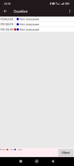

Ребята помогите. Газель G51A. Ошибка Р0100- F9. Чек не горит. Потом выскакивает Р0135-09. Загорается чек. Тачка едит нормально. Но не включается регенерация DPF. Вчера в наглую запустил через диагностику, 35 минут стояла на 2500 об/м. Лампочки горели и моргали. Потом обороты упали. Помогите найти коды ошибок. 1000147737.jpg

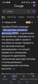

  • Screenshot_20250828_212204_com_google_android_googlequicksearchbox_GoogleAppActivi.jpg
    693 КБ · Просмотры: 9

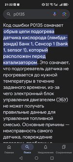

  • Screenshot_20250828_212141_com_google_android_googlequicksearchbox_GoogleAppActivi.jpg
    624,7 КБ · Просмотры: 9

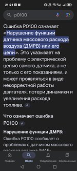

  • Screenshot_20250828_212111_com_google_android_googlequicksearchbox_GoogleAppActivi.jpg
    571,5 КБ · Просмотры: 9

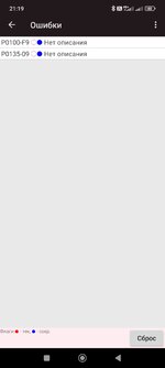

Это я гаходил. Есть не только ошибка. Но и параметр ошибки. На g21 доходит до 10ка параметров каждой ошибки. Датчики уже меняны. Но проблема не ушла. Проводку проверили уже всю. Вот это висит. Делаю сброс остается не активная P0100-F9. Обрыва нет. КЗ нет. А датчик висит в ошибке.
    101,2 КБ · Просмотры: 8
Не найдёте никогда. Факт, копать в сторону датчиков, не нагревается до нужной температуры, слишком большие изменения сигнала и т. д.

Спасибо за инфу. Буду искать проблему. Цепи прозвонил. Все нормально. По питанию тоже хорошо. Приходит 4.45В. Выход 1.23в и 2.34в на холостом ходу. На оборотах не проверял, т.к. один.
