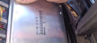

Добрый вечер!
У меня два вопроса
1- Вопрос сколько это будет стоит?
2- Вопрос смогу ли я прочесть и записать через PCM (не нашел модуль CDI в PCM)
Марка модель авто | Год выпуска: Mercedes w203 2001 год
Объем двигателя | Тип топлива: 2.2 CDI TURBO disel
Тип КПП: АКПП
Производитель ЭБУ | Модель ЭБУ: Bosch
Техническое задание: Отключение EGR, FAP и добавить лошадки на сколько возможно
    75,4 КБ · Просмотры: 7
    126,9 КБ · Просмотры: 7
Внешним прогером читать флешь. Или кесс 17 протокол.
Примерно 5000р с пересчетом кс
Кесс, галета, мппс сделают этот блок по розетке.
Егр+максимальный тюнинг - 7000 руб.
Фап отключать не нужно, его на этом автомобиле нет с завода.
