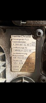

стоял модуль на 205 KW (вышел из стоя, колхозники заменили его на 190 KW(комбайн не тянет) , можно ли поднять мощность мотору и сколько этот будет стоить.? Спасибо
Блок управления какой ?
Понятно, что темик...
Какой именно ?
10В, 06Е, 56Е...
Какой именно ?
Какой стоял и какой поставили ?
У тих часто много отличий, например по распылителям
Поставили такой, а какой стоял(х.з.)только номер остался
Какой именно ?
10В, 06Е, 56Е...
Какой именно ?
Поставили такой
    1,1 МБ · Просмотры: 6
А, номер старого ?
Модуля на руках пока нет у меня
Старого блока и у колхозников нет, утерян остался только номер
дайте шильдик с мотора
Сейчас запрошу
Прям комбо )))
Вечером напомните, - посмотрю
Спасибо за понимание, хорошо)) не часто такое встречается но есть))
Вычитайте то, что у Вас в блоке
Посмотрю что можно сделать
Кессом можно это сделать
Хорошо, блок приедите через пару дней , сделаю. Пришлю
Фронта работ нет. Файл дайте
