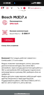

На каком авто данный ЭБУ стоит?Подскажите пожалуйста, можно ли прошивать бош7.9.7+ этим моделям через обд без доработки ЭБУ (перепайке)
Просто напрямую подключится на столе и можно будет читать/писать ?Не надо ничего покупать, Комбик в базе модулем Бош М7.9.7/ + ВАЗ. Прошивает без перепайки.
Так в комбике разъем 81 пин под тазы продается купите и к эбу и шейтеКалина 8кл 2007г
Да напрямую без вскрытия, но я подключаюсь готовым кабелем 81-pin тот что был в комплекте.Просто напрямую подключится на столе и можно будет читать/писать ?
Только запись правильно понял ?Надо выбрать прошивку и загрузить в окно прошивка (галочку общее действие не ставить!) и нажать запись (программа предложит использовать диагностический метод записи? надо нажать да и подождать (после подготовки пойдет стирание и за три этапа запишится прошивка).
Писать только, написал же выше.можно будет читать/писать ?
Только запись, читать без перепайки резистора никак не получится.Только запись правильно понял ?
Модуль хороший и нужный не зря купили, будете китайцев 7.8х... 7.9х.. делать без проблемУже купилнадо было сначала тут тему создать
плюсовый читается без перепайкиТолько запись, читать без перепайки резистора никак не получится.
ВАЗовский не читается без доработки и вскрытия.плюсовый читается без перепайки
на вазовском плюсовым можно резистор обратно не переносить и так работаетВАЗовский не читается без доработки и вскрытия.
Про это я знаю, но чтобы прочитать первый раз (если его до этого не вскрывали ни разу) то ЭБУ надо вскрыть и один раз перенести резистор.на вазовском плюсовым можно резистор обратно не переносить и так работает
Без переноса резистора делал, отрываешь резистор и отверткой замыкаешь в момент чтения и оно и читает и пишетПро это я знаю, но чтобы прочитать первый раз (если его до этого не вскрывали ни разу) то ЭБУ надо вскрыть и один раз перенести резистор.
