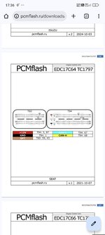

Можно ли считать отломом и какой блок использовать? Пробовал 71 при считывании вылетает ошибка при входе в режим программирования, через 50 модуль вообще не дает считать, помогите пожалуйста!
50 модуль виртуальное чтение у РСМ ори, записать должен - пришлите иденты.
Откуда берете gpt1/2?
GPT из сканматика, питание на авто

71 модуль
питанием должен управлять сканмат в автоматическом режиме
50 модулем читаем иденты, ищем сток, в столе заказов оформляем заявку на чип. Все дела.
По моему этот софт - дизельгейт, надо искать софт который раньше был и на нем делать, ну в столе заказов подскажут.
вот софт НЕ дизельгейт
