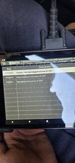

Не могу найти причину ошибки p1c2e92 dtc Kia Sorento 2023 год akpp
Джумабаев
23.04.25
48
p1c2e92 dtc kia sorento 2023 akpp
не могу найти причину ошибки
ошибка коробки передач

Если вы обслуживаете соответствующий автомобиль с горящим индикатором «Check Engine» и одним или несколькими из перечисленных кодов неисправностей: P193D4B Неисправность системы HF EOP — Перегрев; P193D19 Неисправность системы HF EOP — Перегрузка по току; P193E71 Рабочие характеристики HF EOP — Заклинивание EOP; P193D96 Неисправность системы HF EOP — Внутренняя неисправность; P193D13 Неисправность системы HF EOP — Обрыв цепи; P193D1D Неисправность системы HF EOP — Неисправность датчика тока; P193D29 Неисправность системы HF EOP — Неисправность датчика Холла; U111788 Одновременное отключение шины CAN2 и шины CAN3; U004688 Одновременное отключение шины CAN2 и шины CAN3; U113508 Ошибка связи CAN между TCU и HF EOP; P193B79 Низкое гидравлическое давление HP EOP; Диапазон датчика положения электродвигателя EOP высокого давления (P1C2D03); напряжение датчика положения электродвигателя EOP высокого давления (P1C2D1C); ток управления электродвигателем EOP высокого давления (P1C2E4B); температура управления электродвигателем EOP высокого давления (P1C2E92). Следуйте процедуре ремонта и выполните диагностику. При необходимости замените электрический масляный насос высокого расхода (HF EOP) при проблемах с HF EOP или коробку передач с двойным сцеплением (Dual Clutch Transmission) при проблемах с электрическим масляным насосом высокого давления (HP EOP).
Нужно обновить ПО Робота
    166,1 КБ · Просмотры: 18
Тут вряд ли поможет. Заклинивание одна ошибка, перегрузка по току в следствии как раз из за заклинивания. Соответственно и ошибка по температуре.
А технический бюллетень при проблемах с датчиком положения.
