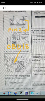

И действительно, на этом автомобиле, для программирования пульта, используется разъем на 10пин, в блоке предохранителей.
