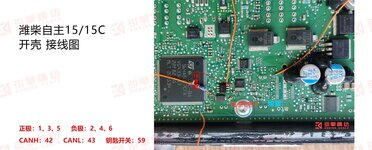

не могу прошить
Размер FLASH: Загружено 4096 KB
Версия программы:
Номер программы:
Номер запчасти (произв.):
Версия программы (поставщ.): CAB0C640
Тип прошивки: WISE15C
вылетает ошибка тип эбу не определен . кто сталкивался с такой проблемой подскажите дельным советом что можно сделать

Тогда странно
блок новый нечего записанного в нем не было уже второй час голову ломаю что не так почему записать не получается
менял can с 42-43 ножки на 45-46 не получается ошибка повторяется тип эбу не определен

если через сканматик пигет ошибку блок управление отклонил запрос открываю через маз
а, при чтении какой идент дает ?

Сканматиком ?
Комбик новый блок не запишет.
Если есть опенбокс с модулем. Тогда надо брать и сразу ставить на запись.
на просторах инета люди сталкивались с этой проблемой вроде как говорят что можно прошить новый
на это нужен другой модуль BSL режим SPC5/MPC5xxx ?
или все же модуль
SID605/WISE13H/WISE15/MD1/EQ EDC17CV54 J2534 этот пойдет​
Это под любой прогер, который с процессором работает
Опенбокс запишет. Он не контролирует целостность идентов при записи
я так понимаю что новый блок комбиком не запишешь без вскрытия
