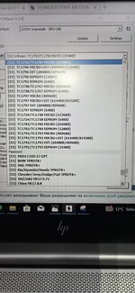

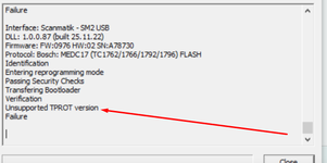

Данный TPROT не поддерживается.Привет всем , что я делаю не так. Не могу считать Flash.
Можеш пожалуйста сказать, каким конкретно.53 модуль
да ну, оригинал прям читает высокий уровень??Данный TPROT не поддерживается.
Это значит, что pcmflash версии 1.20 еще не умел делать его. А оригинал делает, свеже версией.

Не читает высокий Тпрот не Ори не тем более отлом, там другой доступ, в модуле BCM (Body Control Module) он не организован, тоесть в принципе.наверно в ориге поддержки больше по 71 модулю чем в отломе

2023-07-30. Вышла версия 1.3.1-2.
- В модуле 71 "Bosch MEDC17 Bootloader" добавлена поддержка для ранее неподдерживаемых из-за уровня TPROT ЭБУ выпущенных после 2021г (EDC17C64, EDC17C57, EDC17CP62, MED17.9.3, MED17.9.9, MED17.8.34, ME17.9.64, DCU17PC43 и другие).
