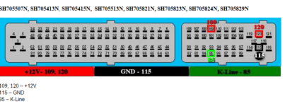

Ни через обд, ни на столе не могу считать флеш. Идентификация выдаёт ошибку. Как быть? Или может на столе неправильно подключился. Киньте пинаут если есть, пожалуйста. Китайматик + пцм отлом.

K-line и Кан, вроде бы все понятно.
Подключил все. Через 15-й модуль делал. Ни в какую не хотел. 18 модуль выбрал - полетело. Весь день е&_-ся с этим блоком до данной минуты.
вот

Выяснил через одну утилиту, что там стоит процессор sh705821n. Нашел 15 модуль, в котором был данный идентификатор. И пытался им считать. В итоге на форумах где-то прочел, что 18 модулем делается все. Выбрал 18 модуль и полетело.
