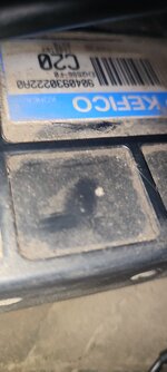

Подал питание 17в на 7ой пин доп разъема загорается чек включаются вертушки, pcm считать неможет флеш завершает программирование с ошибкой, эбу живой иденты отдает авто стартует, флеш только не отдает
Что ему не нравится?

На столе прище. Выйдет на связь сразу

Тоже как то хотел через обд. Не давался. Снял и на столе безпроблем
