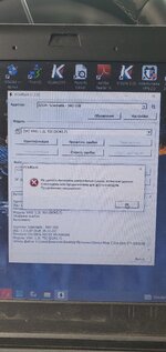

Здравствуйте.
Пришла машинка Skoda fabia 1.2tdi 2013г. Dcm 3.7 для програмного удаления егр и сажевика...
Прочитал по Обд pcm 67 in 1 отлом - все отлично, но при записи как модифицированной прошивки так и родной выходит сообщение что не удалось проверить контрольные суммы и дальнейшая запись невозможна.
Подскажите пожалуйста чем можна записать это блок ?
Попробуйте оригиналом,если у Олега заявлен,то рабочий вариант
Здравствуйте.
Файл, который пишете, на считанном сделан? Возможно pcm не хочет писать некорректный файл. Вычитанный попробуйте записать.
Здравствуйте.
Кидай на стол и ктаг в помощь
Здравствуйте.
Вкладка не та выбрана может ?
Выбрал 54 модуль Vag dcm 3.7
Пробовал файл который им же считал родной - все то же проблема с контрольными сумами...
Сто раз писал отломом dcm3.7, ни разу такой проблемы не было.
И сто раз уже сказано, убирайте, ради Бога, кириллицу из путей сохранения файла!
