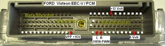

Не пойму, куда и когда нужно подать 19 вольт? Кто может прошивку поправить. Помогите кто в курсе. Спасибо!
Для каких целей 19 вольт ?
Какой у вас ЭБУ ?
Информация про 19 вольт из интернета. расплывчато. Блок Форд PWM Lewanto.

Он разве по розетке не делается??
Пробовал по розетке. Выдает ошибку. Стал искать...... нашел пару видео, где в сканматик подают 19 воль и все работает. Вот куда и в какой момент - вопрос.
На картинке же написано vpp 16в(18), подавать что бы перевести в режим программирования(чтение/запись). Программа просит включить зажигание, подаёшь 18 и включаешь.
это блок делал по розетке кесс чина.
