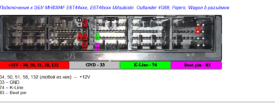

Читайте родную флеш, еепром перепаять но при этом желательно сохранить дамп.Схема для чтения на столе.
