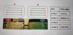

Здравствуйте подскажите пожалуйста нужна распиновка блока srs trw 95910-A2320
Хай
Там несколько вариантов есть:
    1,5 МБ · Просмотры: 12
    2,8 МБ · Просмотры: 12
    2,5 МБ · Просмотры: 12
