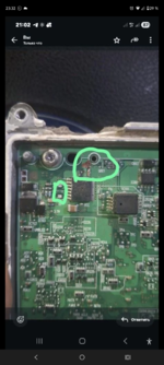

Нет не запустился. Блок после дтп. Как сказал клиент Начали чистить и дунули воздухом с компрессора.смд компоненты слетели. По словам клиента до этого все работалоЗапустился?

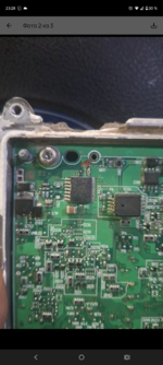

Ещё нашел сбитый элемент. Отметил зелёными точками. Рядом со забитым резистором стоит резистор 103Запустился?

Попробуйте такой же на 10 кОм поставить, похоже на обычный делитель.Ещё нашел сбитый элемент. Отметил зелёными точками. Рядом со забитым резистором стоит резистор 103

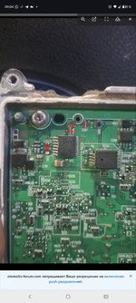

такой блок очень долго по доставке, поэтому восстановил этот все завелось( Сдох BD9781HFP)Поменял блок, включил зажигание, моргает зеленый ключик, заходишь в мимо, замена есм, туда сюда ключом попроси, ключик на панели потух и всё, даже пин не просит.
