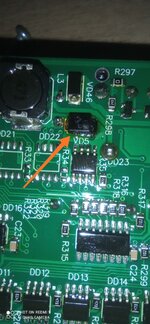

Доброго вечера парни. Имеется блок ввода-вывода комбайна Палессе. имеется сгоревший элемент. Судя по всему, это стабилитрон или другой тип диода. Есть тут люди, которые занимаются комбайнами? Нужно опознать этот элемент. Схемой то вряд-ли кто-то поделится, хотя-бы элемент опознать. Буду благодарен. На плате обозначен VD5.

Комбайнами тут не нужно заниматься. В любой электронике такие стоят. Это диод.
Если на той же плате есть такой же диод по габаритам, считайте название.
Если нет, ставьте что-то наугад.
А не.. Может быть стабилитрон. Наугад нельзя. Отнесите плату электронщику. Надо знать в какой цепи этот диод ( стабилитрон ) используется.
Примерно так, судя по куску платы
Микросхему стабилизатора найдите и посмотрите референс схемы.
Вероятно еще выходной каскад, который этот диод защищал, в микросхеме стабилизатора пробит,
Расположен возле дросселя, это диод шоттки. Стоит в цепи dc-dc.
