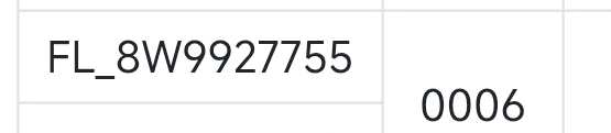

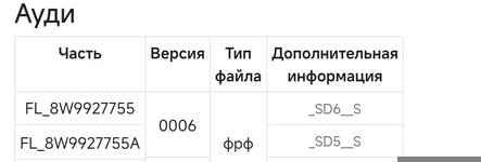

Что нужно заменить муфту но я поставил родную на которой не было никаких ошибок потом зашёл в одис и там та же самая ошибка которая не стираеться
Обновить прошивку
