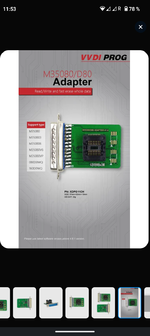

А, vvdi, c соответствующим адаптером, может стереть, данную микросхему?
    420,7 КБ · Просмотры: 7
