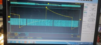

При проверке осциллографом синхронизации, вольтаж по датчикам распредвала больше 40 вольт,прямоугольные импульсы по верхней полке наклонные (неправильной формы) датчики подкидывали, блок меняли , проводку всю прозванивали, ЧТО МОЖЕТ БЫТЬ ???)))) КУДА КОПАТЬ ???
Вот так выглядит картина

вытащите датчик, и проверьте на незаведенной машине, водя чем то железным
может катушка или свеча так пробивает на массу?
А если в осциллографе поставит DC вместо АС?
буду пробовать, всё по делу ... Отпишусь
