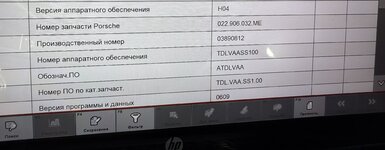

Всем доброго времени суток.Помогите пожалуйста по номеру ПО блока управления двигателя определить модель авто(точные характеристики).
Вот номер ПО:WS2C50328MUA10
Наименование системы: WS2C5032_48MUA10
Привет, вроде он
Porsche Cayenne 957 4.8 V8 385,0 л. с. / 283,2 кВт
SDI4
Приветствую,не он,машина Турбовая.
Предыстория такая.Машина в стоке 4.8 Турбо 500 л.с.Я решил его передать в Турбо С 550 л.с где.Поставил впускной коллектор,дроссель,впускной патрубок и само собой нужно было ставить и ЭБУ двигателя от этой машины,но что бы не ставить все блоки(я имею ввиду имобилайзер,блок центрального замка,менять дверную личинку) мастер предложил прописать ключи к новому блоку.Он прописал ключи к блоку и всего поехало.Но тут ещё решено было и блок АКПП подкинуть от Турбо С и с этим блоком машина некорректно себя ведёт,хотя блок двс по идее должен наоборот с этим блоком АКПП дружить так как они с одной машины….поэтому и появилось сомнение,что мастер мог просто со старого блока управления двс всё перекинуть в новый блок.
Может эти данные помогут найти какую либо информацию
