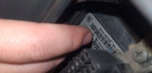

Определить ЭБУ по фото и распиновку ВАЗ 2115 2005 год 8 КЛ 1,5 Л
  • Автор темы Автор темы ksandr09
ksandr09
24.08.25
4
ВАЗ 2115 2005 ГОД 8КЛ. 1,5Л
АВТЭЛ фирма, распиновка нужна и эбу чтобы можно было сделать диагностику, не понятно где к-линия
K-линия, потерялась после отключения иммобилайзера.
М73, Январь‑7.2+, Январь‑7.2
35, 80 Масса -12V
12 Неотключаемое питание +12V
13 Oтключаемое питание +12V
63 Питание после гланого реле
71 K‑Line
35, 80 Масса -12V
71 K‑Line
Тогда такой вопрос от 71 пина провод голубой идёт на дополнительный блок к третьему реле так и должно быть и как тогда найти провод который идёт на разъем? Или можно для диагностики провести провод от данного пина к разъёму?
вот так сделай на разъеме иммо
проще там скрутить
ну можно и на премую
Большое спасибо за подсказку, сначало просто кинул провод напрямую, не помогло, потом сделал как вы показали на иммо и вуаля опен диаг прочёл , спасибо всем ещё раз
