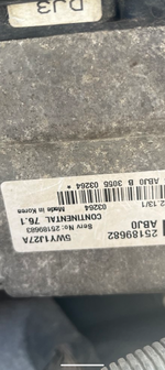

Приехал клиент, проблема машина поддергивается. Известно, что машина прошита евро 2 прошлым владельцем.
Самое интересное, что ЭБУ, который установлен в машине, судя по наклейке на нем, должен стоять на машине с АКПП. Вероятно, ЭБУ был поменян. Как узнать можно какая прошивка должна была тут стоять? Чтобы прошить его в сток и дальше уже смотреть на поведение машины?
Судя по надписи на ЭБУ, прошивка 25189682. А она от акпп

Да, это под АКПП.
Вчера, делал такой, машина была, точно с акпп
