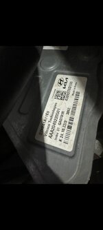

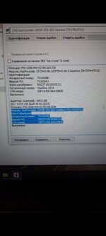

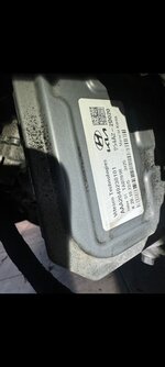

Здравствуйте. Имеем автомобиль киа лафеста 22г 1.6т. Стоит Корейский дсг.
Блок на моторнике CPEGD3.20.1. Прошили под стейдж 1. Машина ожила. кклиент хочет чипануть коробку. После прошивки моторника появился затупок в переключении передач. Хочет чтоб быстрее переключалась.
Коробки ни разу не шил, два вопроса. Чем прошить (какой модуль в пцм купить), и сколько будет стоить файл под его хотелки.
Коробка D7UF1_2, 43115-2D500
Иденты с 76 модуля (не уверен в правильном выборе модуля, но иденты во втором случае дал) фото прилагаю и прилагаю фото шильдиков.
версия BSQ2T15X2XI00CS1
сПАСИБО

Не трогайте эту коробку!
