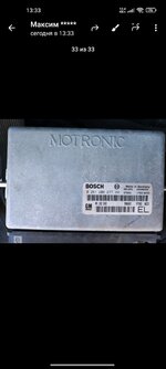

День добрый, подскажите пожалуйста что за ЭБУ и как подключить его на столе для диагностики?

Тип ЭБУ:M 2.8.3
Не могу нигде найти инфу как подключить на диагностику, подскажите пожалуйста

Блок управления BOSCH 0 261 206 277 (GM 09 153 243), применяется на Opel Vectra B с двигателем X25XE (2.5 V6). Это ЭБУ Motronic 2.5.2.
Для подключения на столе:
Питание:
Постоянный +12В: пин 18
+12В по зажиганию: пин 27
Масса: пины 14 и 19
Диагностика:
Линия K-line: пин 29
Подключение через адаптер типа KKL, OP-COM, Tech2. Программа — Opcom или Tech2Win, выбирается модель Opel Vectra B, двигатель X25XE.
После подачи питания и "зажигания" через пин 27 можно проводить диагностику.

Спасибо👍
Добрый день а этот эбу прошивается? И если да то чем можно сделать?
Скорее всего если и прошивается то через внешний программатор в лучшем случае.
Понятно, спасибо.
