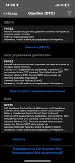

Прошивал 2 месяца назад Cruze 1.8, 2010. Прошивал при помощи комбика, модуль Simtec 76. Вчера приехал клиент с жалобой на то, что горит ошибка по второй лямбде. Заказал новую прошивку, отшил, ошибок по лямбдам больше нет. Сегодня клиент жалуется на то, что у него горит новая ошибка P0452(Низкий показатель датчика давления системы контроля за отводом паров топлива). Я сказал ему поменять абсорбер, он поменял. Но ошибка никуда не исчезла. Пытаюсь ему объяснить, что данная ошибка горит не из-за прошивки, нужно провести тех.осмотр автомобиля. Завтра подъедет клиент, я поставлю заводскую прошивку на машину, чтобы он убедился что дело вовсе и не в прошивке. Из-за чего может выскочить данная ошибка? Ведь проблема совсем не в прошивке и эбу, ошибок по лямбдам у клиента нет

Согласен с вами. Вот что он недавно мне написал: «Добрый день, машина тупит , на педаль плохо реагирует, клапан евап в норме»
А ведь после прошивки было все хорошо. А потом стало плохо.
Запишите сток и покажите что на стоке ему

Да, так и сделаю. Придется показать, что ошибки никуда не денутся и машина так же себя будет вести
Утечка ,уголь,крышка много причин
