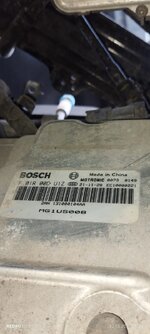

Добрый вечер, со слов хози закрыл авто, сходил в магазин , открыл , начал заводить и куча ошибок , дилер сказал блок под замену и ждать долго. Думаю может прошивку пролить ? Блок БОШ ( фото блока и файл с ошибками прилагаю) Было у кого такое? куда копать ?
А случаем батарейка не села в брелке , а то это вечная проблема у них
Из-за батарейки в брелке столько ошибок ?
По части батарейки , как подходишь авто открывается , тоесть батарейка работает
