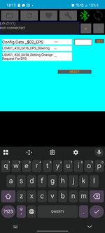

Привезли тачку, все горит но все работает
Ошибки прикрепляю
Ошибки не удаляются
Сам изучал вопрос понимаю что с блоком руля что-то не так
Ecuтвикером тоже ничего не вышло
В блоке просто нет данных
Напряжение видит неправильно
Понимаю что нужно продлить данные
Возможно блоки легли при просадки АКБ
В другом сервисе заправляли кондей))
Если кто знает как подскажите пожалуйста
Отчет прикреплю
    285,7 КБ · Просмотры: 14

Соответственно все возможные адаптация руля пробовал , ошибки не уходят
Проблема в параметрии блока получается, вот как и чем её туда пролить не понимаю
Соответственно где её взять тоже
цепляй другую диагностику, я тоже лаунчем смотрел сценика 4 не брал электро усилитель руля чуть не полез разбирать. подцепил аутель все блоки без проблем
Рено тоолс - им все делаю с такими машинами.
