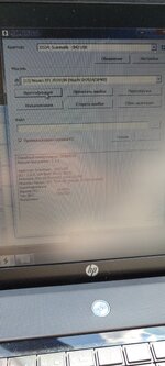

Доброго всем дня! Хочу перепрошить под е2 ниссан теана j31 3.5л. ecu 23710-9w85а Hitachi (считано через launch) . Купил PCMFlash 67-й модуль, но данного блока там не нашол. Может есть совместимые? В этой теме новичок. Зарание спасибо за помощь!
15 модулем сделайте идентефикацию.
Nissan Teana 1 fl J31 3.5 V6 24v DOHC - VQ35DE (245) CVT FWD Hitachi HW 1 (K-LINE) SH705513N PCM 15 Модуль

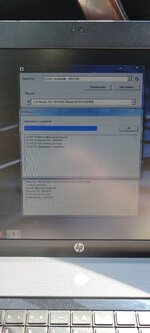

Идентификация прошла сразу! Спасибо за помощь! Но при чтении выдало ошибку, может что то не то нажал или это не подошёл модуль?

Выберите 705520N и читайте.
Снизу в идентах прога сама пишет какой проц выбрать 705520N
👍🤝Всё подключилось и скачалось без проблем! Думал придётся снимать блок с машины но всё прошло через OBD2! Ещё пару вопросов - прошить так же через OBD2 возможно будет? И как вы опредилили модуль? 😁 И спасибо за помощь! Добра ВАМ и счастья!
