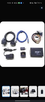

1000372569.jpg1000372583.jpg не могу разобраться в чем проблема уже второй день, уже винду переустановил, пробовал разные версии сканматик, и драйверов, не выходит, помогите пожалуйста, в диспетчере устройств отображается как сканматик

Откройте программу сканматик и подключите прибор. Если вылезет ошибка(не вспомню, как звучит) - тогда у вас залочился китайский сканамт. Прошейте и все будет работать.
Если не найдете прошивку, пишите в ЛС. У меня 22 и 23 версия есть.
Если надо могу 31 и 32 версией поделиться.

Сканматик нужно сначала установить, проверить на любой машине по OBD2. Если программа работает, то и с другими сторонними программами ( типа Pcmflash) заработает.
Если нет, то и с Pcmflash не будет работать.
Если не работает, напишите код ошибки из программы Сканматик. Посмотрим.
